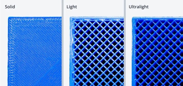

Von fest bis leicht: Das richtige Infill entscheidet über die Stabilität (Bild: Xometry Europe)

Mit dem 3D-Druck gelingen zwar generell recht stabile Kunststoff- und Metallteile. Es gibt aber Anwendungen, wie z.B. Bauteile mit integrierter Dichtfunktion, für die eine besonders hohe Festigkeit gefragt ist. Diese Eigenschaft wird vor allem durch Design und Materialwahl beeinflusst. Dabei bieten sich drei Stellschrauben an: Bauteilgeometrie, Drucker-Einstellungen, Nachbearbeitung.
