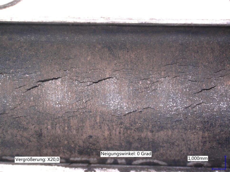

Manschette aus Polyesterurethan (AU) mit Ermüdungsrissen (20-fache Vergrößerung) (Bild: O-Ring Prüflabor Richter GmbH)

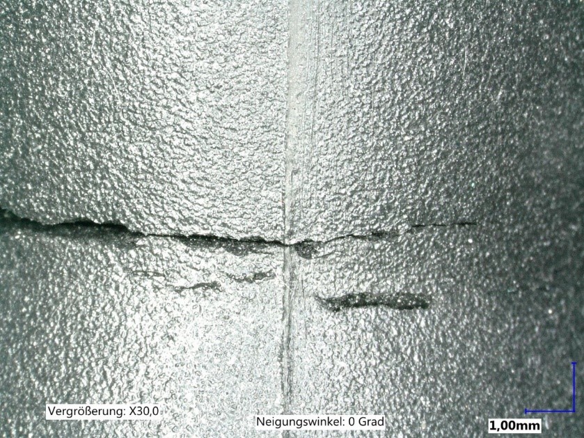

Schadensbild und problematische Bereiche: Das wesentliche Schadensmerkmal sind gerichtete Risse (Bild 1 und 2), die im Vergleich zu chemisch bedingten Rissen tiefer sind und nicht flächig in Erscheinung treten, sondern nur in begrenzten Oberflächenzonen, in denen die größten Spannungen bzw. Verformungen aufgetreten sind.

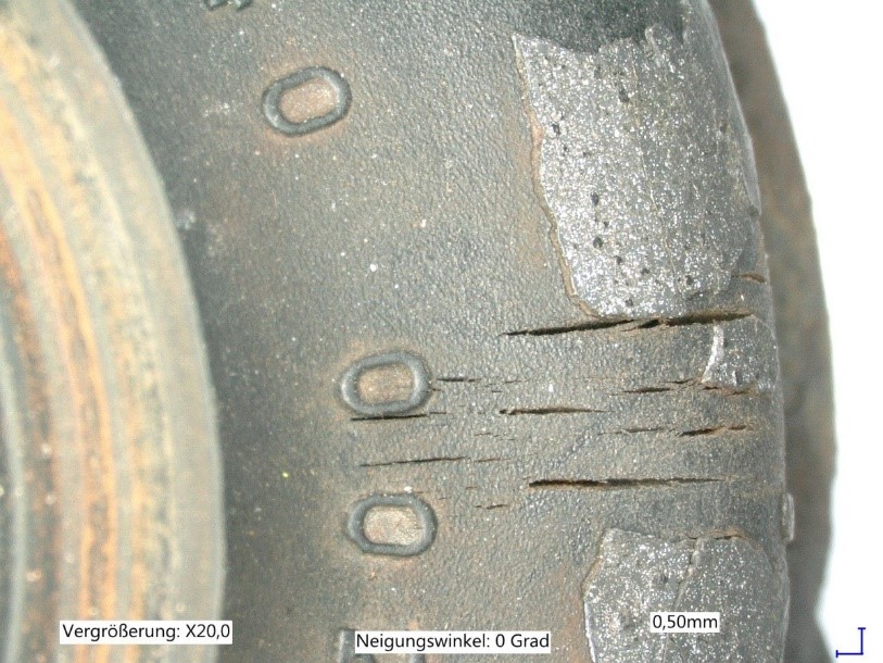

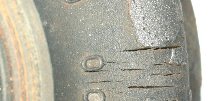

Abgrenzung zu ähnlichen Schadensbildern: Ermüdungsrisse können mit Rissen, welche durch Ozon (Bild 3) oder einen chemischen Angriff ausgelöst wurden, verwechselt werden. Um dies ausschließen zu können, muss man die genauen Einsatzbedingungen kennen.
Ermüdungsriss durch zyklische Knickbeanspruchung an einem HNBR-Schlauchabschnitt (Bild: O-Ring Prüflabor Richter GmbH)
Ozonrisse an einem NBR-Schlauch (Bild: O-Ring Prüflabor Richter GmbH)
