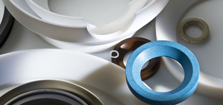

PTFE-Dichtungen für Sauerstoffanlagen (Bild: Heute+Comp GmbH)

PTFE, chemisch modifiziertes PTFE und PTFE-Compounds werden aufgrund ihrer positiven Eigenschaftsmerkmale im Sauerstoffkontakt vielseitig als Dichtwerkstoffe in sauerstoffgeführten Anlagen, u.a. als Dichtungselemente (Bild 1) für Armaturen (Ventile und Druckregler) und für Rohrleitungen in Flanschverbindungen und Verschraubungen eingesetzt. Werkstoffe, Materialien und Bauteile, die für den Einsatz in sauerstoffgeführten Anlagen bestimmt sind, müssen sicherheitstechnisch geeignet sein und werden daher speziellen Prüfungen unterzogen.
