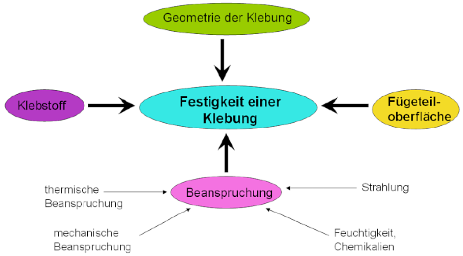

Diese Folge widmet sich gemäß der Gliederung des Leitfadens „Kleben – aber richtig“ dem Schwerpunkt der „Gestaltung einer Klebung“. Neben der Auswahl des Fügeteilwerkstoffes, des geeigneten Klebstoffes, der passenden Oberflächenbehandlung sowie der optimalen Fertigungsbedingungen ist die klebgerechte Gestaltung des Verbundes wichtig, um durch einen möglichst optimalen Aufbau die gleichmäßige Kraftübertragung und die Langzeitbeständigkeit zu maximieren (Bild 2).

Bild 2: Einflussfaktoren auf die Festigkeit einer Klebung (Bild: Fraunhofer IFAM)
