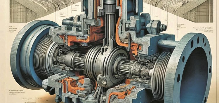

Mechanischer und teilweise unterirdischer Schieber, der in Wasserwerken eingesetzt wird (Bild: Compounds AG)
