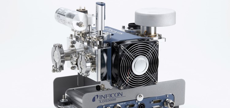

Die geringen Abmessungen des LDS3000 erleichtern die Integration in Dichtheitsprüfanlagen. Der Platzbedarf und der Installationsaufwand konnten durch den Verzicht auf ein 19“-Steuermodul und eine verbesserte Verkabelung noch weiter reduziert werden. Darüber hinaus gibt es einen optionalen Touchscreen zur einfachen Bedienung und einen optionalen Feldbusanschluss (Bild: Inficon GmbH)
