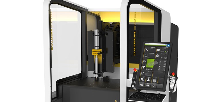

Praxisbeispiel: evo 600 Dosiermaschine mit Qualitäts­sicherung eines Tablet-Bauteils (Bild: Datron AG)

Hier setzt unsere Turn-Key-Lösung DATRON evo 600, ein Dosiersystem mit integriertem Konfokal-Sensor, an. Der Sensor scannt direkt im Anschluss an den Dosierprozess die Dosierhöhe mit hoher Präzision. Dank sehr hoher Verfahrgeschwindigkeiten und 10.000 Messpunkten/Sekunde, prüft das System jede Dosierraupe schnell und präzise. Sobald eine Dosierung außerhalb der vorab festgelegten Toleranzfenster liegt, sendet das System ein Signal an den Bedienenden oder die Produktionssteuerung. Die dabei gewonnenen Datensätze können für eine umfassende Betriebsdatenerfassung oder zur Erstellung einer QS-Statistik genutzt werden. Das Bild zeigt dies in einem Praxisbeispiel: Nach dem Dosierprozess wird die Raupenkontur vollautomatisch mit etwa 150.000 Messpunkten vermessen. Dabei wird die gesamte Kontur gescannt und mit einem hinterlegten Toleranzfenster von ± 0,1 mm verglichen. Bereiche, die außerhalb dieses Toleranzbereichs liegen, werden visuell hervorgehoben: Blau zeigt eine Unterschreitung, Rot eine Überschreitung der Toleranz an. Das Toleranzband ist im unteren Abschnitt der Darstellung erkennbar (rote Linie = obere Toleranzgrenze, blaue Linie = untere Toleranzgrenze)
