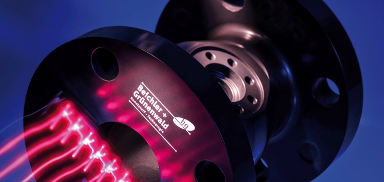

Bild 2: Das Lasern der Bauteile mit beliebigen Kennzeichen ist ein wirksamer Schutz vor Produktpiraterie (Bild: Beichler + Grünenwald GmbH)

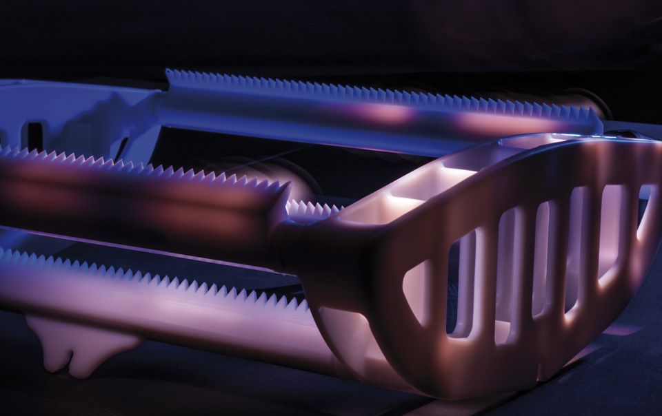

In Summe profitieren die Anwender damit von einem stetig wachsenden Wissenszuwachs und zunehmender Erfahrung im Umgang mit PTFE. So lässt sich PTFE heute mit hoch komplizierten Verarbeitungsverfahren in die gewünschten Formen bringen. Und auch wenn PTFE nicht spritzbar ist, lassen sich die benötigen Halbzeuge und Formteile heute wirtschaftlich und kostengünstig fertigen. Neben der Entwicklung neuer PTFE-Materialien gilt es also auch, – im Zusammenspiel mit Anwendern – die Fertigungsverfahren kontinuierlich weiterzuentwickeln und zu optimieren. Das reicht bis zum Schutz hochkomplexer Bauteile vor Produktpiraterie (Bild 1). Dazu können die Bauteile z.B. per Laser eindeutig signiert werden (Bild 2).

Bild 1: Dieser Carrier zur Chipherstellung – in absoluter Reinheit gefertigt – zeigt, dass sich auch komplexe Lösungen realisieren lassen (Bild: Beichler + Grünenwald GmbH)
