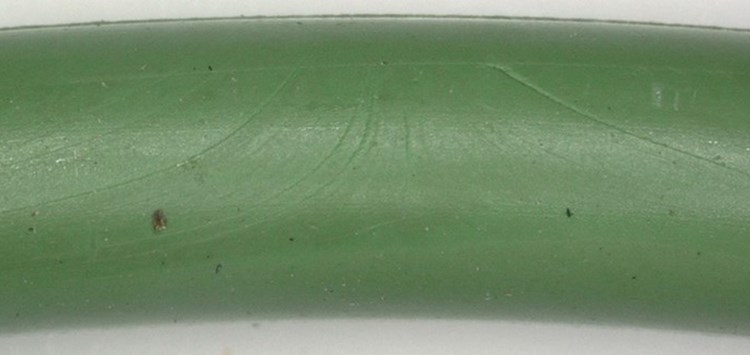

O-Ring mit einer Schnurstärke von 3,53 mm: Art des Fehlers nach ISO 3601-3: Radiale Fließlinien (Zulässige Normgrenze (d2 = 3,53 mm) für Sortenmerkmal N: Fließlinien dürfen unter zweifacher Vergrößerung nicht sichtbar sein)(Bild: O-Ring Prüflabor Richter)
