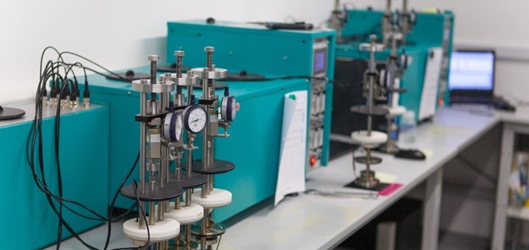

(Bild: O-Ring Prüflabor Richter)

Das Verfahren in Kürze: Bei der Prüfung der Druckspannungsrelaxation wird eine Gummiprobe – üblicherweise 25 % – verformt. Die vom Probekörper erzeugte Rückstellkraft wird dann kontinuierlich gemessen, wobei als Referenzwert die Ausgangskraft (= Kraft 30 min. nach Prüfungsbeginn) genommen wird. Infolge von physikalischer Relaxation (zeitverzögerte Neuorientierung des Netzwerkes bzw. der Molekülketten) baut sich die Verformungskraft direkt nach der Montage bzw. Verpressung ab. Da diese Neuorientierung bei Raumtemperatur durch die Nähe zum Glasübergangspunkt wegen reduzierter Mobilität der Molekülketten gehemmt wird, braucht es eine gewisse Zeit, bis annähernd ein Gleichgewichtszustand bzgl. der Verformungskraft erreicht ist. Jeder weitere Verlust der Dichtkraft nach diesen ersten 30 min. kann dann fast vollständig der Alterung zugeordnet werden. Dies gilt für DSR-Prüfungen nach dem Verfahren A in der ISO 3384-1 (Verformung und Messung bei Prüftemperatur). Dabei wird ausschließlich der irreversible Rückstellbereich erfasst. Das Verfahren B (Messung nach Abkühlung auf Raumtemperatur) enthält auch reversible Anteile infolge von Einfriereffekten (Nähe zur Glasübergangstemperatur) und kristallinen Sequenzen (z.B. bei manchen HNBRoder EPDM-Elastomeren). Im Vergleich zur DVR-Prüfung wird die DSRPrüfung ausschließlich für die Materialqualifizierung, also für eine Beurteilung der Rezepturqualität, verwendet. Diese Methode eignet sich nicht als Fertigteilprüfung, da sie genormte Probekörper, verbunden mit langen Prüfzeiten, erfordert und preislich aufgrund des hohen apparativen Aufwandes nicht für Reihenprüfungen geeignet ist. Typische Prüfzeiten für die DSR betragen zwischen 6 Wochen (1.008 h) und 18 Wochen (ca. 3.024 h). In Ausnahmefällen beträgt die kürzeste Prüfzeit eine Woche. Die typischen Prüftemperaturen sind werkstoffabhängig und liegen zwischen 125 °C und 200 °C, für DVGW-Zulassungsprüfungen nach DIN EN 682 liegen sie teilweise auch bei 23 °C. Die Ergebnisse aus der DSR-Prüfung werden gerne als Datengrundlage zu Lebensdauerberechnungen nach dem Ansatz von Arrhenius verwendet (Bild 1). Als Ergebnis erhält man einen relativen Abfall der Dichtkraft in Prozent, bezogen auf den Ausgangswert. Bei der diskontinuierlichen DSR-Prüfung werden die Probekörper in speziellen Vorrichtungen zwischen zwei Druckplatten eingespannt, sodass diese durch eine Öffnung im Deckel mithilfe eines Stempels im verformten Zustand zusätzlich verpresst werden können. Dies geschieht dann vor und nach einer durchgeführten Alterung bzw. Medieneinlagerung mithilfe einer Zugprüfmaschine jeweils bei Raumtemperatur. Dabei werden die verpressten Probekörper zusätzlich um 0,1 mm verformt. Diese dazu erforderlichen Kräfte stellen dann die Messwerte dar. Die diskontinuierliche DSR erfordert damit keinen hohen apparativen Aufwand, die Messergebnisse sind aber stark von der Sorgfalt des/r Prüfenden abhängig. Zudem ist dieses Verfahren nur nach dem Verfahren B möglich. Die DSR wird auch teilweise in Medien gemessen (z.B. in Ölen oder Kühlflüssigkeiten). Erfolgt dies oberhalb des Siedepunktes der Medien, kann es nur mittels diskontinuierlicher DSR durchgeführt werden. Unterhalb des Siedepunktes wird aufgrund der besseren Reproduzierbarkeit die kontinuierliche Prüfmethode bevorzugt angewendet.
