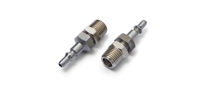

Testleck, das einen definierten Durchfluss bei dem angelegten Druck hat. Testlecks dienen der Nachstellung von grenzwertigen Prüfteilen (Bild: CETA Testsysteme GmbH)
