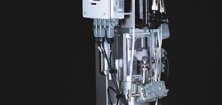

Die neue Generation des „a.tron“-Klebesystems mit der komplett neu entwickelten dezentralen Steuerung sorgt für einen reduzierten Platzbedarf und optimierte Prozessintegration und -sicherheit. Die Applikationstechnik „a.tron“ für Kleb-, Dicht- und Dämmstoffe umfasst das komplette System mit allen optimal aufeinander abgestimmten Komponenten (Bild: Nimak GmbH)
