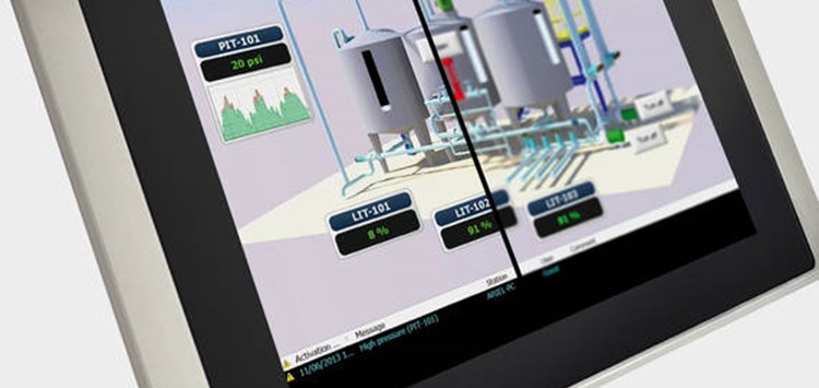

Optimale Displays
Besonders im Maschinenbau und der Medizintechnik gefragt – moderne Touch-Displays (Bild: DELO Industrie Klebstoffe)

Die Steuerung von Industrieanlagen erfolgt zunehmend per Touchscreen. Um den Displays eine höhere Qualität zu verleihen, setzt Hoffmann + Krippner (H+K) auf Optical Bonding. Mit optisch klaren Klebstoffen erreicht man nicht nur eine gute Ablesbarkeit bei heller Beleuchtung, sondern auch eine flexible Fertigung – ein Projektbericht.
War das erste iPhone noch eine kleine Revolution für die Unterhaltungselektronik, regierten in der Industrie zunächst weiter die Tastaturen. Inzwischen haben berührungsempfindliche Displays – dank ihrer Funktionalität und Flexibilität – ebenfalls in der Automatisierungstechnik, der Medizintechnik oder bei utomatensystemen und Informationsterminals eine große Verbreitung gefunden.
