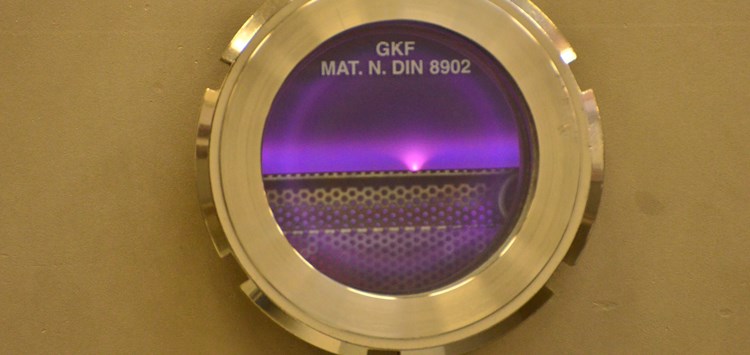

Komplettlösungen aus kombinierten Prozessen sind seit der Corona-Pandemie verstärkt gefragt, um technische Sauberkeit, LABS-Freiheit oder andere industrielle Sauberkeitsvorgaben mit Keimfreiheit zu verbinden (Bild: OVE Plasmatec GmbH)

„Ist es möglich, Dichtungen zu reinigen und sie gleichzeitig auch zu sterilisieren?“ Fragen wie diese beschäftigen seit Beginn der Pandemie einen Dienstleister für Oberflächenveredelung von Elastomerdichtungen. Das Erstaunliche dabei ist weniger der Bedarf selbst, sondern dessen Herkunft. Denn nicht nur Pharma- oder Medizintechnik stehen hinter dem Wunsch nach keimfreien Dichtungen, sondern auch Vertreter anderer Industriezweige, wie z.B. aus dem Anlagenbau. Seither widmen sich Oberflächenexperten gemeinsam mit Spezialisten für Plasmatechnik verstärkt dem Wunsch nach sauberen und zugleich keimfreien Dichtungen für industrielle Anwendungen (Bild 1). Dabei geht es keineswegs um gesonderte Sterilisationsprozesse. Vielmehr werden bestehende Reinigungsprozesse angepasst, um eine zusätzliche Keimfreiheit zu erreichen. Denn die in den letzten Jahren entstandenen Ansprüche an die industrielle Sauberkeit von Dichtungen bleiben schließlich parallel dazu bestehen.
