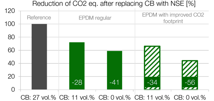

Beispielrechnung für eine rußhaltige EPDM-Profilmischung (Bild: HOFFMANN MINERAL GmbH)

Das ermöglicht Interessierten, den CO2-Fußabdruck von Elastomermischungen zu berechnen und auf dieser Grundlage Maßnahmen zu ergreifen, ihn zu senken. Die obige Beispielrechnung zeigt auf, wie die CO2-Bilanz einer rußhaltigen EPDM-Profilmischung durch den Einsatz von Neuburger Kieselerde (NSE) um bis zu 56% reduziert werden kann.
