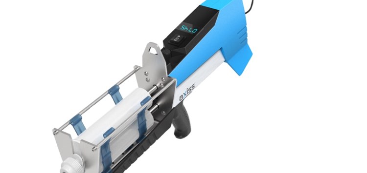

Neuer e-dispenser für hohe Prozesssicherheit (Bild: axiss GmbH)

Bei Handgeräten hat diese Entwicklung noch nicht stattgefunden und bei Handpistolen sind die Anforderungen immer noch nicht so hoch. Es gibt Handgeräte, die mechanisch betätigt werden, pneumatische Systeme und elektrische Dosierpistolen, meistens mit Antrieb über eine Zahnstange. Doch auch hier steigen die Marktanforderungen und so war es das Ziel von axiss, auf Basis von mehr als 20 Jahren Erfahrung eine elektrische Dosierpistole zu entwickeln, die in der Lage ist, eine optimale Dosierung,
