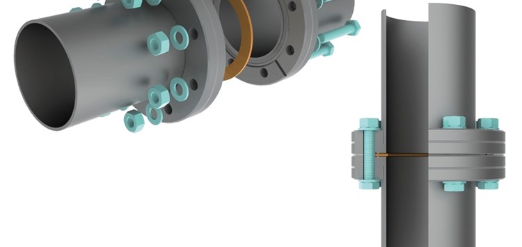

Die CF-Lecksuchnut bietet eine direkte Möglichkeit der Prüfgaszuführung zur Kupferdichtung, die zwischen Edelstahl-Schneidkanten der Flansche verpresst wird (Bild: Pfeiffer Vacuum)
