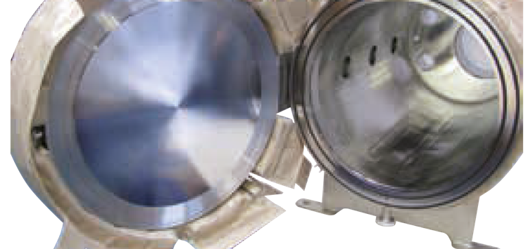

Blick in die zylindrische Kammer (Bild: Pfeiffer Vacuum)
29.10.2021 Kunststoffe anwendungsgerecht „einstellen“
UHV-Ausheizsystem für Polymere
