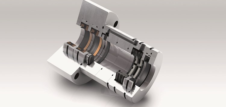

Neue Kolbenstangendichtung

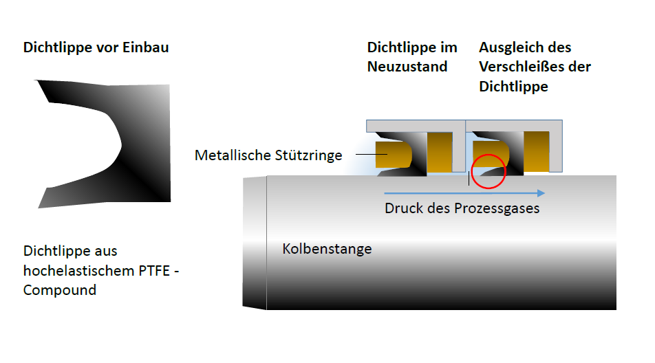

Alle diese Aspekte standen bei der Neuentwicklung einer Kolbenstangendichtung »1 im Pflichtenheft. Anstelle der im Standard eingesetzten Dichtringpaare mit Stößen werden hier Dichtlippen eingesetzt, die eine erheblich bessere Dichtheit gegenüber üblichen Dichtringpaaren aufweisen. Diese Dichtlippen sind aus dem speziellen PTFE-Compound SK301 gefertigt, welcher exzellente tribologische Eigenschaften mit hoher Elastizität kombiniert und in der STASSKOL-eigenen Materialfertigung hergestellt wird. Die Elastizität des Materials wird in der neuentwickelten Kolbenstangendichtung dazu genutzt, den auch bei hervorragenden tribologischen Materialeigenschaften nicht vollständig vermeidbaren Verschleiß durch Anpassung der Form der Dichtlippe auszugleichen. Die Wirkungsweise der Dichtlippen ist in »2 dargestellt. Die Dichtlippen werden mit Vorspannung gefertigt. Dadurch kontaktieren die Dichtflächen die Kolbenstange bereits im Einbauzustand. Das unter Druck stehende Prozessgas sorgt für weitere Anpresskräfte, welche für eine sehr hohe Dichteffizienz essenziell sind. Die Lippen aus PTFE-Compound werden mit metallischen Stützringen aus Bronze ausgeführt, was zu einer Erhöhung der mechanischen Stabilität führt und die Anwendung auch in hohen Druckbereichen bis zu 300 bar ermöglicht.
Kompaktes Design, inkl. Ölabstreifdichtung
Durch die hohe Dichtheit der Neuentwicklung können die sonst üblichen Zwischenstücke für viele Anwendungen entfallen, in denen sonst das zu verdichtende Prozessgas mittels Gasspülung von der Atmosphäre getrennt wird. In den Fällen, in denen auf Zwischenstücke verzichtet werden kann, wird die Ölabstreifdichtung in die Kolbenstangendichtung integriert. Dies ermöglicht eine kompakte Bauweise des Verdichters.
Die Ölabstreifdichtung hat die Aufgabe, dass im Triebwerk des Kolbenverdichters vorhandene Schmieröl von der Kolbenstange abzustreifen und zu verhindern, dass Schmieröl in den Prozessgasbereich des Verdichters kommt. Im Rahmen der Neuentwicklung wird die bewährte BOSS (Balanced Oil sealing Solution)-Ölabstreifdichtung verwendet, welche durch die Verwendung von speziell geformten Kunststoffelementen aus PTFE-sowie PEEK-Compounds eine höhere Öldichteffizienz gegenüber traditionellen Abstreifsystemen aus Bronze oder Graugussringen hat. Dieses System wird mit einer weiteren, hinsichtlich Öldichtheit optimierten Dichtlippe zur Vorabstreifung kombiniert. Obwohl die Kombination aus einer Öldichtlippe und dem BOSS-System sehr effizient ist, kann bei einer dynamischen Dichtung eine sehr geringe Restbenetzung der Kolbenstange mit Öl nach der letzten Abstreifkante nicht vollständig verhindert werden. Diese äußerst geringe Ölmenge wird im neuentwickelten Design dazu genutzt, die Lebensdauer der Lippendichtringe in der ansonsten ungeschmierten Kolbenstangendichtung zu erhöhen.

»2 Wirkungsweise der Dichtlippe (Bild: STASSKOL GmbH)
