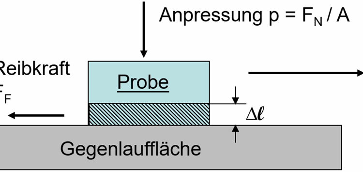

Allgemeine schematische Darstellung einer tribologischen Untersuchung (Bild: STASSKOL GmbH)

Um eine effiziente Materialentwicklung zu ermöglichen, ist es notwendig, die tribologischen Untersuchungen derart durchzuführen, dass die Übertragbarkeit auf die reale Kompressor-Anwendung möglichst groß ist. Generell ist die Übertragbarkeit der Ergebnisse von Materialtests auf die Anwendung einer der wichtigsten Faktoren in Bezug auf die Entwicklung neuer Materialien. Bei tribologischen Untersuchungen formen die drei Haupteinflussgrößen (Design der Prüfeinrichtung, Material und Prüfbedingungen) das „Tribosystem“, welches eine maximale Übereinstimmung mit der Zielanwendung aufweisen sollte. Daher wurde eine Prüfeinrichtung entworfen und gebaut, die analog zu einem Kolbenkompressors unter oszillierender Bewegung betrieben wird und bei der die Prüfbedingungen den Bedingungen in einem Kompressor angepasst werden können.
