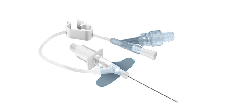

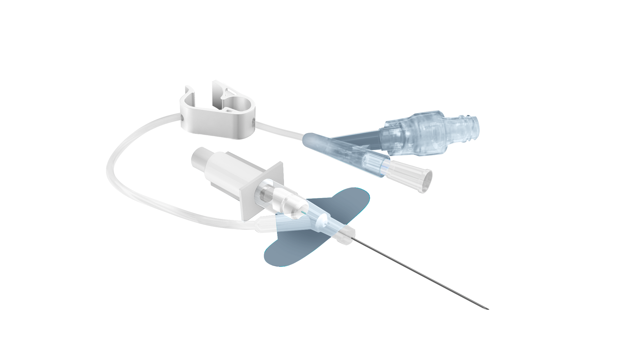

Sicherheitsblutentnahmeset, das der venösen Blutentnahme sowie der kurzzeitigen Infusion intravernöser Flüssigkeiten dient (Bild: Henkel Media)
