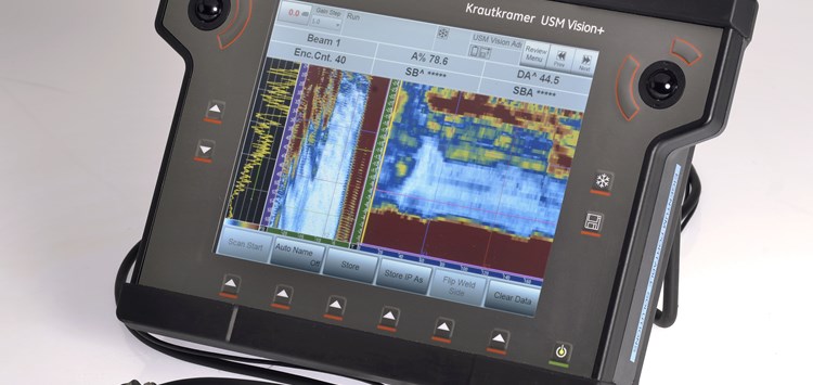

Bond-Scanner (Bild: GE Sensing & Inspection Technologie GmbH)
