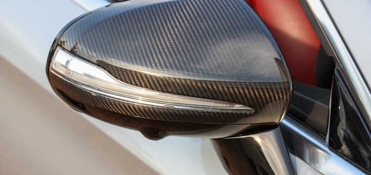

Ob höhere Leistungsfähigkeit, geringerer CO2-Ausstoß oder schlicht weniger Gewicht: Carbonfaserverstärkter Kunststoff (CFK) und glasfaserverstärkter Kunststoff (GFK) sind die modernen Grundlagen des Leichtbaus (Bild 1). Diese Werkstoffe bestehen aus mehreren Komponenten wie z.B. Glas, Kohlenstoff, Polymeren oder Keramik und wiegen meist nur ein Fünftel des Gewichtes ihrer Vorgänger aus Stahl. Ihr Materialmix macht sie nicht nur leichter, sondern auch stabiler und korrosionsbeständiger als Reinmaterialien. Die Verbindungstechnologie, die für die Multi-
