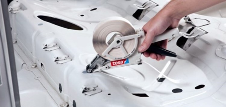

Einfacher Auftrag von klebenden Stanzteilen – eine vielfach eingesetze Form von Klebebändern bzw. -pads (Bild: tesa SE)

Auch der Punkt 5, dass Klebebänder nur schlecht zu integrieren sind, stimmt nur teilweise. Es kommt hier auf Bauteilform und Stückzahlen an. So ist es z.B. möglich, Prozesse an Zulieferer auszulagern, um sich Just-in-time dort vorgestanzte Klebebänder in der Produktion anliefern zu lassen. Bei dem Beispiel in Bild 1 ersetzen Klebebänder z.B. Dichtungsstopfen, was zeigt, dass man Klebbänder auch aus Sicht von Dichtungsapplikationen denken kann und sollte. Auf der Basis von Tapes lassen sich zudem Bauteile vorfertigen, die dann bei der richtigen Temperatur und Luftfeuchte (das ist wichtig) gelagert werden müssen, um sie anschließend verarbeiten zu können. Bei
