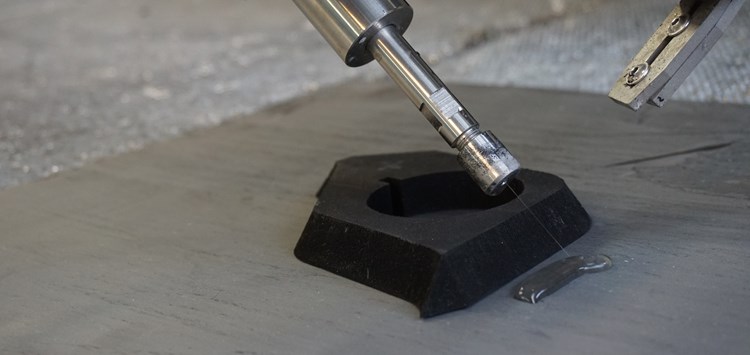

Die Wasserstrahlschneidetechnik bietet sich heute für die Fertigung vieler Dichtungs- und Formteillösungen an (Bild: BergerS2B GmbH)

Wasserstrahlschneiden mit 3D-Kopf
Diese Technik hat sich in den letzten Jahren in der Dichtungstechnik immer mehr etabliert (Bild 1) – nicht zuletzt aufgrund ihrer Entwicklung. Mithilfe einer Hochdruckpumpe wird hier ein Wasserstrahl von 500 bis zu 2.000 bar Druck erzeugt. Dieser Strahl wird durch eine sehr feine Düse gepresst und trifft dann auf das Schneidgut. Ein Kopf oder mehrere Köpfe bewegen sich CNC-gesteuert über den Schneidtisch.
