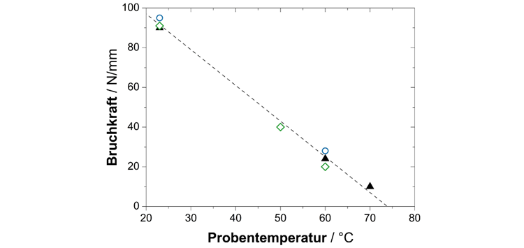

Abhängigkeit der Bruchkraft von der Probentemperatur mit verschiedenen Matrizes basierend auf Klebstoff: 0 A1 (EAA), ◊ A2 (EAA:PEUR 1:1) und ▲A3 (EAA:PEUR 1:1 schwarz). Oberhalb der gestrichelten Linie versagen die Zugscherproben (Bild: Collano AG)

Membransegel haben den Hochleistungssegelsport grundlegend verändert, indem sie durch präzise Ausrichtung und Verklebung von Filamenten eine signifikant gesteigerte Effizienz und Gewichtsreduktion gegenüber konventionell gewobenen Segeln ermöglichen. Im Rahmen dieses Projekts wurden wasserbasierte Klebstoffe entwickelt, die eine lagerstabile und verarbeitungsfreundliche Alternative zu herkömmlichen, lösemittelhaltigen Klebstoffen für die Filamentverklebung bieten. Während die Ergebnisse aus Labortests und Küstenregatten vielversprechend waren, traten bei der Hochseeregatta Transat Jacques Vabre 2019 unter realen klimatischen und mechanischen Belastungen unerwartete Delaminationen auf. Die Analysen zeigten, dass eine spezifische Komponente der Klebstoffformulierung als limitierender Faktor im Membransegel wirkte und maßgeblich zu den beobachteten Delaminationen beitrug. Basierend auf diesen Erkenntnissen wird die Formulierung gezielt weiterentwickelt und getestet, um eine praxistaugliche und effektive Lösung für den Segelmarkt bereitzustellen.
