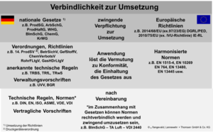

In dem letzten Beitrag der Serie wurde der Umgang mit Normen thematisiert. Entscheidend ist die Erkenntnis, dass Normen nur einen empfehlenden Charakter haben und nicht angewendet werden dürfen, wenn dadurch Risiken erhöht werden. Harmonisierte Normen haben eine besondere rechtliche Bedeutung. Bild 1 beschreibt den Zusammenhang zwischen Richtlinie, Gesetz und Norm und die Wirkung auf die Umsetzung. Auch die  Anwendung einer harmonisierten Norm ist nicht zwingend. Werden sie allerdings nicht angewandt, hat dies Folgen. Gemäß der Leitlinie 9/5 muss der Hersteller – dies gilt auch für die Umsetzung des Stands der Technik für einen Betreiber, der sie nicht anwendet – in seinen Unterlagen beschreiben, welche Lösung er gewählt hat, um die grundlegenden Anforderungen der Richtlinie zu erfüllen. Die Erklärung, was eine harmonisierte Norm ist und wie sie umzusetzen ist lässt sich am besten durch nachfolgende Zitate aus [1] aufzeigen:

Bild 1:  Verbindlichkeit der Umsetzung (Bild: Lannewehr + Thomsen GmbH & Co. KG)
