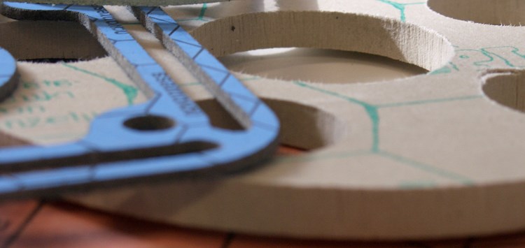

Dichtungen per Wasserstrahlschneidtechnik produziert – effizient und materialsparend. Die Minimierung von Abfällen wird gerade bei schwierig zu entsorgenden Materialien immer interessanter (Bild: StM waterjet GmbH)
