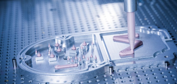

Die Materialeigenschaften von Thermal Interface Materials (TIM) entwickeln sich hin zu höherer Abrasivität bei reduzierter Viskosität (Bild: Atlas Copco IAS GmbH)

Kompakte, hochintegrierte Baugruppen setzen sich zunehmend durch. Die Folge sind All-in-one-Designs, bei denen mehrere Hochvolt-Komponenten in einem einzigen Gehäuse vereint werden (Bild 1). Diese Architektur steigert die Energieeffizienz, reduziert Kosten und vereinfacht die Fertigung. Gleichzeitig entstehen kompakte Baugruppen, die Platz und Gewicht sparen – jedoch auch neue Herausforderungen wie steigende Leistungsdichte, komplexere Designs, anspruchsvolleres Thermomanagement und veränderte Lieferkettenstrukturen mit sich bringen.

Die kritische Stellschraube für das Thermomanagement ist die zunehmende Leistungsdichte. Thermal Interface Materials (TIM) sichern – eine präzise und wirtschaftlichen Verarbeitung vorausgesetzt – die thermische Anbindung zwischen Komponenten. Die Anforderungen an Dosiergenauigkeit, Materialhomogenität und Prozessstabilität steigen deutlich. Konkret liegt die Herausforderung in der präzisen Applikation größerer Materialvolumina bei gleichzeitig kürzeren Taktzeiten. Hinzu kommen sich verändernde Materialeigenschaften hin zu höherer Abrasivität bei reduzierter Viskosität (Bild 2).
