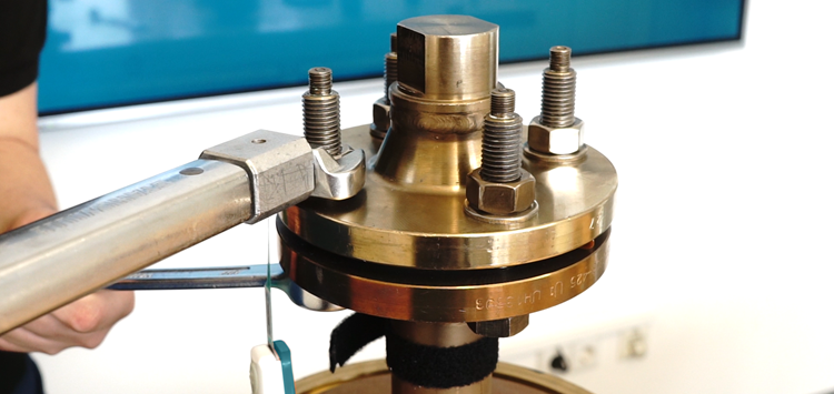

Ist eine Flanschdichtung richtig montiert? Die Frage lässt sich durch neue Foliensensoren in Kombination mit einem cloudbasierten Überwachungssystem einfach beantworten. Doch das ist erst der Anfang. Auf dieser Technologiebasis sollen zukünftig die unterschiedlichsten Fragestellungen beantwortet werden können. Das senkt Kosten und erhöht Anlagensicherheit und -verfügbarkeit.
Die optimale Flanschmontage ist aus Dichtungssicht schon länger eine Herausforderung – insbesondere, wenn sie nicht von geschultem Fachpersonal und unter Nutzung des richtigen Werkzeugs durchgeführt wird. Falsch angezogene Schrauben – vorausgesetzt, es werden die richtigen verwendet – führen dabei in der Praxis i.d.R. zu zwei Problemen:
  • Überlastung und/oder Beschädigung der Baugruppen
  • Leckage durch undichte Verbindungen
