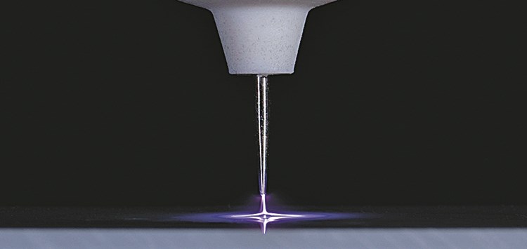

Beispiel der ADP-Generatoren: PiezoBrush PZ3 mit dem von PDD angetriebenen Nadel-Modul (Bild: relyon plasma GmbH)
