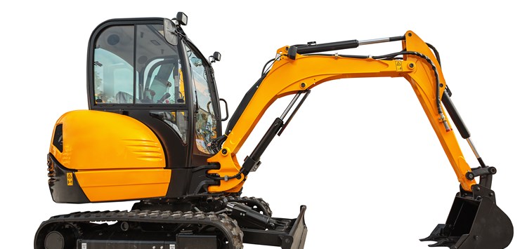

Neue PU machen Minibagger leistungsfähiger (Bild: Fietz GmbH/AdobeStock_ValentinValkov)

Ein weiterer, sich seit Jahren abzeichnender Trend ist darüber hinaus die Miniaturisierung von Bauteilen und Komponenten, wodurch die Dichtungswerkstoffe in immer kleineren Einbauräumen höheren spezifischen Belastungen ausgesetzt sind. Ein Beispiel ist hier der Minibagger: Bei kleinem Bauraum werden höhere Leistungen und Wirkungsgrade erwartet, womit die angewendeten Dichtungswerkstoffe hinsichtlich Reibleistung, dynamischer Eigenschaften und Druckbeständigkeit vor immer höhere Herausforderungen gestellt werden.
Die Gründe für diese Entwicklungen liegen in steigenden Anforderungen, die sich aus einer zunehmend dominanter werdenden Umweltschutzgesetzgebung und der sehr wichtig gewordenen ganzheitlichen Betrachtung der Komponenten (leicht und energieeffizient), ableiten. Das Können eines Hydraulikzylinders, seine zuverlässige Funktionsweise und die sichere Verhinderung von Leckage sind – um z.B. beim Minibagger zu bleiben –entscheidend von den angewendeten Dichtungswerkstoffen abhängig. Das führt bei einer solchen Maschine dazu, dass zielführende Zylinderausstattungen (mit Kolbendichtungen, Stangendichtungen, Abstreifelementen und Führungen etc.) weniger Reibung, höchste Abriebbeständigkeit, Robustheit und Leckagefreiheit – bei vertretbaren Kosten – verbinden können müssen.
