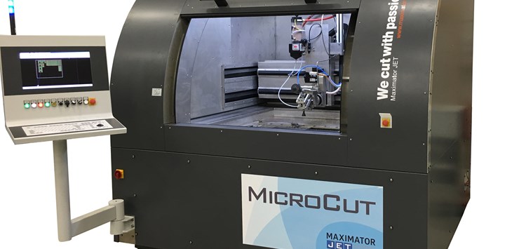

Mikro-Wasserstrahlschneidesystem (Bild: STM Waterjet GmbH Germany)

Immer kleinere und leichtere Bauteile machen bei der Produktion ein Höchstmaß an Präzision erforderlich, die traditionelle Trennverfahren zunehmend nicht leisten können. Auch reagieren immer mehr neue Werkstoffe – wie z.B. Verbundwerkstoffe – empfindlich auf Hitze, was den Einsatz von thermischen Schneidtechniken problematisch macht. Und bei zunehmend komplexeren Geometrien kommen klassiche Verfahren auch an Grenzen – da u.a. der Nachberarbeitungssaufwand erheblich ist. Nicht umsonst hat sich die Wasserstrahltechnologie – im Vergleich zu Methoden wie Drahterodieren, Mikrofräsen oder Stanzen  – zur interessanten Option nicht nur für miniaturisierte Formteile und Dichtungen entwickelt. Allerdings trägt man dem Trend zur Miniaturisierung durch neue optimierte Systeme Rechnung und so haben aktuelle Wasserstrahlschneidesys-teme wie z.B. die MicroCut MJ >>1 eine Schnittgenauigkeit von 0,01 mm. Erreicht wurde dies durch die Kombination verschiedener Maßnahmen: eine neuartige Konstruktion mit schwingungsarmem Granitgestell, Hochpräzisions-Spannrahmen und Linearmotorachsen, ergänzt durch eine hochpräzise Schneidkopf-Technologie und eine vollintegrierte SmartCut-Software.
