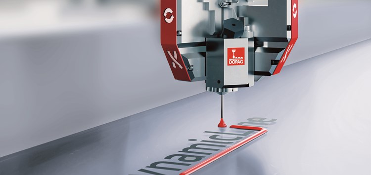

»1 Neuer Mischkopf für mehr Effizienz bei Schaumdichtungen und Verguss (Bild: DOPAG)

teigende Anforderungen an die Fertigungstechnik resultieren heute aus der zunehmenden Automatisierung und Digitalisierung der Fertigung. Auch Industrie 4.0-Konzepte basieren letztendlich auf einer intelligenten, zuverlässigen und fortschrittlichen Anlagentechnik. Das Dosiersystem dynamicLine (Bild 1) bietet eine neue Lösung für sämtliche Appli- kationen im Bereich der dynamischen Dosier- und Mischtechnik – von der Herstellung ge- schäumter Dichtungen über das Kleben und Dichten bis hin zum Vergießen. Basis dieses Konzeptes ist der neu entwickelte dynami- sche Mischkopf. Er verarbeitet niedrig- bis hochviskose polymere Reaktionswerkstoffe wie Dichtungsschäume aus PU und Silikon, Klebstoffe, Harze oder Vergussmassen. Er- gänzt wird er durch variable Robotersysteme wie Lineareinheiten oder Industrieroboter (Bild 2). Dies ermöglicht die automatisierte Applikation des Materials auf dreidimensionale Bauteile sowie in Nuten (Bild 3), Formen und auf ebene Flächen.
