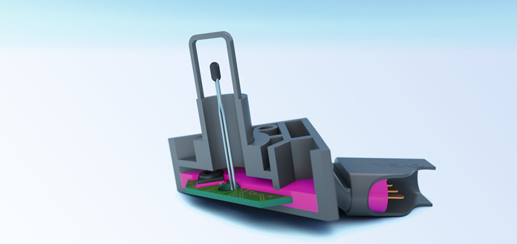

Die Durchflussaktivierung eignet sich besonders für den Verguss von Sensoren oder Pins in elektrischen Steckern (Bild: DELO)
