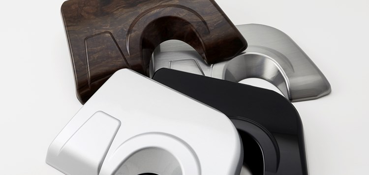

Klebfilme mit einer Class-A-Oberfläche ermöglichen die Herstellung dekorierter 3D-Teile aus PP und rPP in einem One-Shot-Verfahren (Bild: nolax/Fotografie KusterFrey)

Verschiedene Industrien, wie z.B. der Fahrzeugbau und Haushaltsgerätehersteller, suchen nach einfachen Lösungen, die hohen Ansprüche an Nachhaltigkeit und Optik zu niedrigen Kosten erfüllen. Idealerweise sollen recyklierte und preisgünstige Kunststoffe auch im Sichtbereich eingesetzt werden. Neue Klebfilme mit Class-A-Oberfläche sind eine einfache Lösung für optisch anspruchsvollen Oberflächen (Bild 1).
