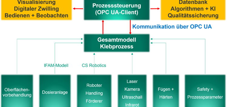

Bild 3: Zusammenarbeit zwischen OPCUA-Server und zentralem OPCUA-Client (Bild: Fraunhofer IFAM)

Ein entscheidender Schritt für die weitere Digitalisierung der Klebprozesse ist die Einführung eines durchgängigen Gesamtmodells, das alle Material- und Prozessdaten in einem digitalen Rahmen zusammenführt. Für eine reibungslose Kommunikation zwischen den verschiedenen Maschinen und Geräten ist es notwendig, standardisierte Datenmodelle auf Basis des Kommunikationsstandards
OPC UA zu entwickeln. Im Rahmen des Projekts „Kleben 4.0“ und dessen Nachfolgeprojekts „DigiKleb“ wurde ein OPC UA-Datenmodell für Dosiersysteme entwickelt, das alle Parameter und Funktionen eines Dosiersystems umfasst (Bild 2). Diese Datenmodelle werden nun um die Bereiche Sensorik, Aktorik und Qualitätssicherung erweitert, sodass eine vollständige digitale Abbildung der gesamten Klebprozesskette entsteht (Bild 3).
In der Praxis fungieren die Geräte der Feldebene als OPCUA-Server, die alle relevanten Prozessdaten zur Verfügung stellen. Ein zen­traler OPCUA-Client übernimmt die Kommunikation zwischen den Maschinen und sorgt für den Datenfluss innerhalb des Gesamtsystems. Dabei werden nur die für die interne Kommunikation notwendigen Parameter übertragen, um den Datenverkehr zu minimieren. Übergeordnete Systeme wie SCADA oder MES können sich der kompletten Prozessdaten zur Analyse bedienen. Darüber hinaus ermöglichen diese Modelle eine einfache Archivierung in Zeitreihen-Datenbanken und die Auswertung der Daten mittels Algorithmen und stochastischen Methoden, die zur Qualitätssicherung und Dokumentation des Prozesses genutzt werden. Visualisierungen in Form von digitalen Zwillingen (virtuelle 3D-Mockups) und interaktiven Bedienerschnittstellen (HMI) ermöglichen die Überwachung und Steuerung der aktuellen Prozessparameter in Echtzeit.
