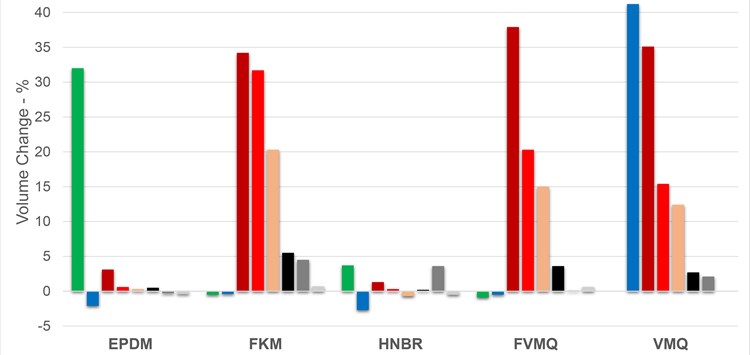

Volumenänderung der getesteten Elastomere bei Kontakt mit Kühlflüssigkeiten. Testbedingungen: Eintauchen von S2-Prüfstäben für 168 h bei 100 °C (Bild: Dätwyler)

Bei der Wahl des geeigneten Dichtungsmaterials im Hinblick auf diesevergleichsweise neuen Medien müssen diverse Aspekte berücksichtigt werden. Neben der Funktionsfähigkeit zum Dichten stehen diese in einem starken Zusammenhang mit der im Auto vorherrschenden Einsatztemperatur von -40 °C bis max. 150 °C, meist -20 °C bis ca. 100 °C im Batteriesystem. Die dielektrischen Medien und die korrespondierenden Dichtungsmaterialien wurden hinsichtlich verschiedener Messgrößen betrachtet und verglichen.
