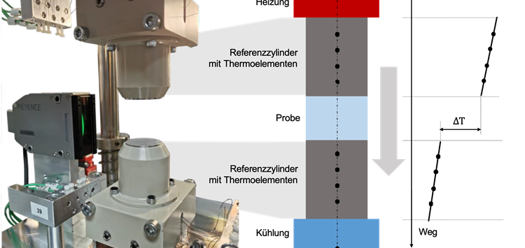

TIMTester zur Messung des thermischen Widerstands und der Wärmeleitfähigkeit von Dicht-und Klebstoffen, links: die Messzelle des ZFW TIMTesters, rechts: Schema der Messstrecke mit Temperaturverlauf (Bild:ZFW)
