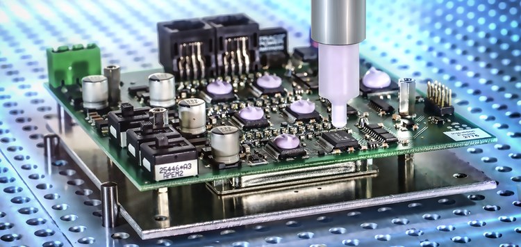

Durch die Etablierung neuer Technologien und die zunehmende Miniaturisierung elektronischer Komponenten ist die Nachfrage nach Wärmeleitpasten vor allem in den letzten Jahren stark angestiegen (Bild: Scheugenpflug AG)

Wärmeleitende Pasten (Bild 1) werden im Automobilbereich, in der Elektro- und Elektronikindustrie, im Bereich der E-Mobility sowie in zahlreichen weiteren Branchen eingesetzt. Gerade in den letzten Jahren ist die Nachfrage nach diesen Materialien stark angestiegen. Dies ist u.a. auf die Etablierung neuer bzw. die rasante Weiterentwicklung bewährter Technologien zurückzuführen. Ein Beispiel dafür ist die LED-Technologie.
