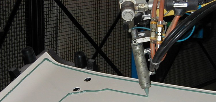

Roboterapplikation eines 2K-Klebstoffs – das Endergebnis eines ganzheitlichen Klebeprojektes (Bild: KLEBTECHNIK Dr. Hartwig Lohse e.K.)
