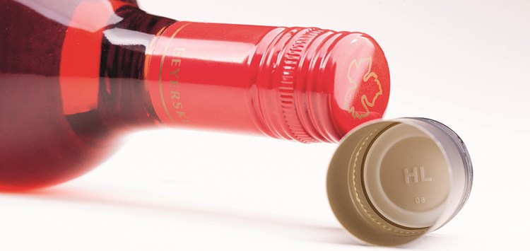

Compound-Dichtungsmasse, die auch unterschiedliche Glasmündungsqualitäten ausgleicht (Bild: HL Herti (Bulgarien))
