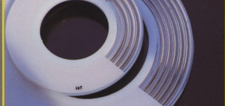

Durch Einlegen eines Edelstahlwellringes in die mit innenliegender Diffusionsbarriere ausgestatteten TFM-Hüllenkonstruktion erhält man eine Flanschdichtung, die auch bei gleichzeitigem Auftreten der Maximalwerte für Druck und Temperatur Ausblassicherheit gewährleistet (Bild: PTFE Compounds Europe Dyneon B.V.)
