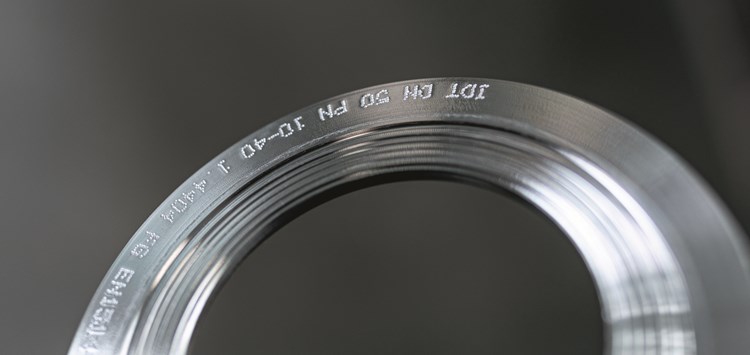

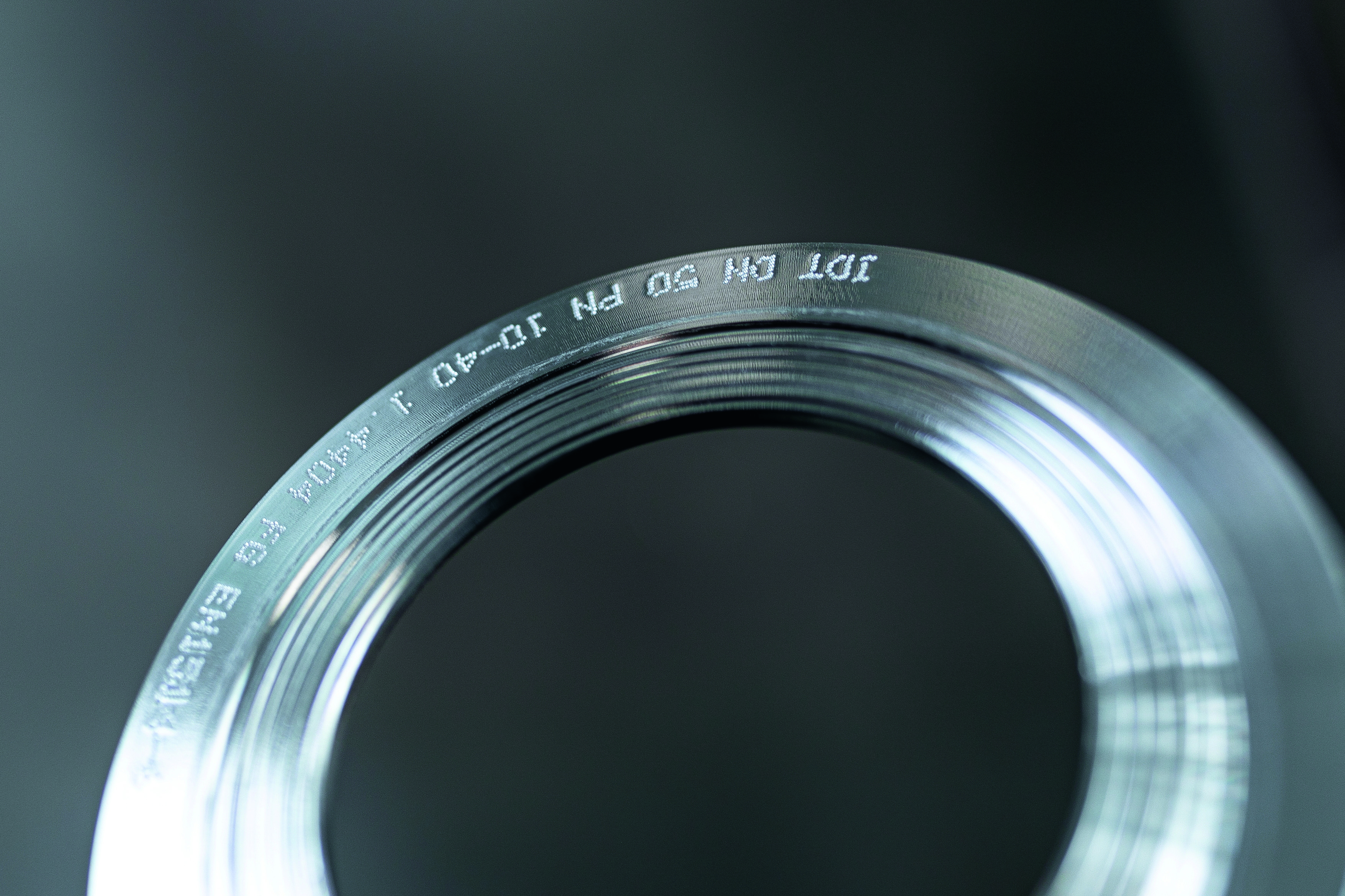

Kammprofilträger der LE-Safe-Dichtung (Bild: IDT)

Lamellendichtungen haben sich seit vielen Jahren in metallisch dichtenden dreifach-exzentrischen Prozess- und Regelklappen bewährt. Durch die Kombination von expandiertem Reingraphit mit metallischen Trägerlagen verbinden sie die hohe Anpassungsfähigkeit des Graphits mit der mechanischen Stabilität des Metalls. Diese Materialkombination ermöglicht eine zuverlässige Dichtfunktion auch unter anspruchsvollen Betriebsbedingungen.
