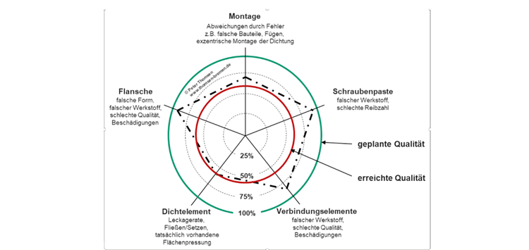

Die erreichte Qualität der Dichtstelle ist meistens schlechter als die geplante gebaute Qualität (Bild: Peter Thomsen-Industrie-Vertretung)

Auf Albert Einstein geht der Satz zurück: „Man löst ein Problem nicht mit der gleichen Denkweise, durch die es entstanden ist.“ So ist auch der Ansatz, Alternativen zu PTFE/ ePTFE-Dichtelementen zu finden, nicht neu. Den gab es in der Praxis schon vor der geplanten PFAS-Regulierung. Bei der Auswahl geeigneter und zulässiger Dichtelemente waren immer schon viele Richtlinien, Gesetze und Verordnungen zu beachten (Bild 1) – und dieser Blickwinkel ist elementar für die Materialauswahl von Dichtelementen. In der Praxis muss man sich immer wieder vor Augen führen, dass Dichtverbindungen komplexe „Gebilde“ sind. Dabei gilt: Die Qualität einer Dichtverbindung wird durch ihr schwächstes Glied bzw. ihre schwächste Komponente definiert (Bild 2). Das kann dann im Zuge einer ganzheitlichen Betrachtung im Product-Life-Cycle auch das verwendete Material sein.
