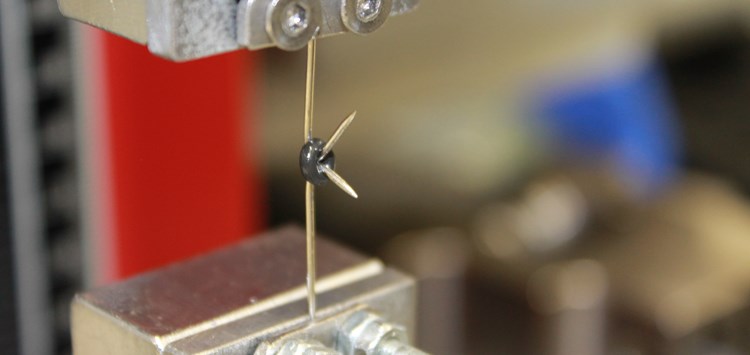

Zugversuch eines Mikro-O-Ringes mit speziellen Nadeln als Probehalter (Bild: O-Ring Prüflabor Richter GmbH)
