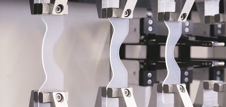

Flüssigsilikonkautschuk, mit dem das Tempern eingespart werden kann, im Test (Bild: WACKER)

Hohe Anforderungen bestehen in vielen sensitiven Anwendungen aber nicht nur hinsichtlich der Reinheit, sondern auch hinsichtlich der mechanischen Eigenschaften. Babycare-Artikel können z.B. die erforderliche Beißfestigkeit nur dann erreichen, wenn das Material entsprechend hochweiterreißfest ist. Kleinere Risse dürfen sich auch dann nicht fortsetzen, wenn der Gummi stark beansprucht wird. Auch hier können die neuartigen Flüssigsiliconkautschuke punkten: Ihre Vulkanisate besitzen bereits im ungetemperten Zustand einen Weiterreißwiderstand von bis zu 45 N/mm (gemessen nach ASTM D 624 B) (Bild 1.) Solche Werte erreichen konventionelle Flüssigsilicone normalerweise erst nach dem Tempern.

Bild 1: ELASTOSIL® LR 5040 (grüne Kurve) besitzt im ungetemperten Zustand einen deutlich höheren Weiterreißwiderstand als Standard-Flüssigiliconkautschuke (gelbe Kurve). Daher müssen Spritzgussteile aus ELASTOSIL® LR 5040 zur Verbesserung ihrer mechanischen Eigenschaften vor ihrer Auslieferung in vielen Fällen nicht mehr thermisch nachbehandelt werden (Bild: WACKER)
