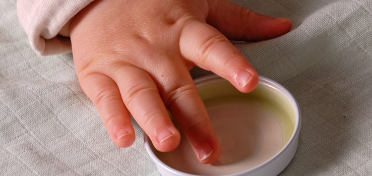

Das Material macht den Unterschied
PVC- und weichmacherfrei sowie mit Wiedererkennungswert: ACTGreen® PROVALIN®, das grüne Compound für P/T-Verschlüsse (Bild: Actega DS GmbH)
