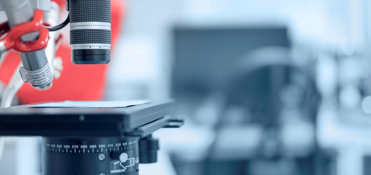

Bild 1: Vorab wird geklärt, ob Steck-, Drehmoment- und Reibkräfte serienbegleitend geprüft werden sollen (Bild: OVE Plasmatec GmbH)
