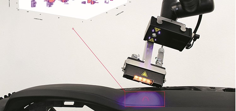

3D-Defekterkennung in Echtzeit: Die Kameratomografie lokalisiert und visualisiert innere Fehler – wie Delaminationen oder Lufteinschlüsse – direkt im Serienprozess. Hier an einem verklebten Automotive-Bauteil (Bild: TENTA VISION GmbH)

Um die wachsenden Anforderungen an die zerstörungsfreie Materialprüfung zu erfüllen, wurde eine eigenständige Prüftechnologie entwickelt: die Kameratomografie. Sie kombiniert hochauflösende optische Sensorik mit speckle-basierter Bildgebung und ermöglicht es, Fehler und Materialabweichungen unter der Oberfläche eines Bauteils sichtbar zu machen – ohne es zu beschädigen, die Fertigungszeit zu verlangsamen oder es gar aus dem Produktionsprozess zu nehmen.
